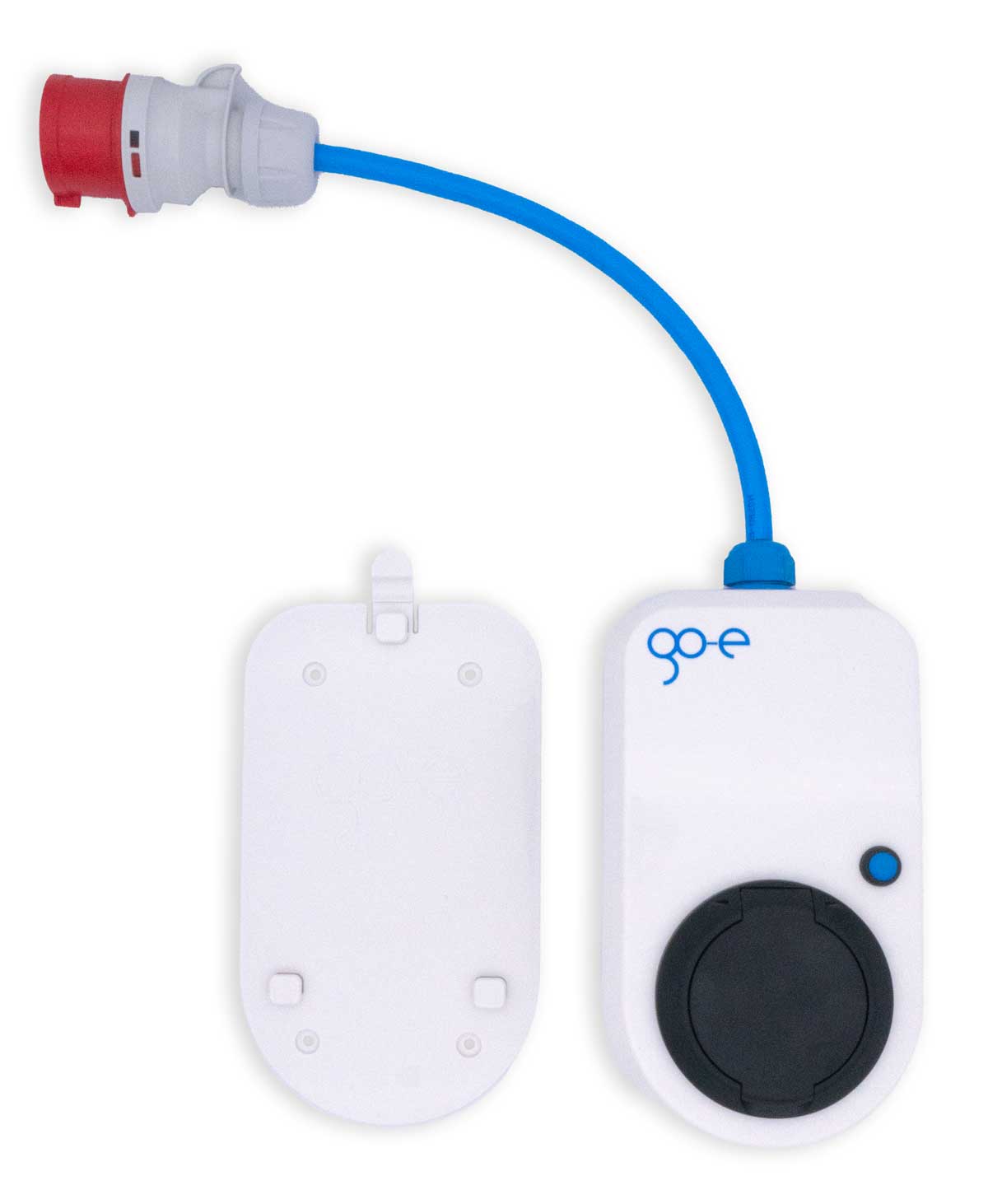

  • Wie in meiner Signatur zu lesen ist, werkelt bei mir der go-e-Charger 11kW seit 1,5 Jahren absolut zuverlässig.
    go-eCharger — HOME+ 11 kW
    universelle mobile Ladestation bis 11 kW Ladeleistung / schnelle, einfache und sichere Bedienung / integrierter Fehlerstromschutz /…
    www.store-charge.com
    Positiv ist neben dem recht günstigen Anschaffungspreis, dass man ihn über eine App steuern und überwachen kann, aber er funktioniert auch ohne bestens.
    Er ist in eine 16A CEE-Steckdose eingesteckt, die man bei Bedarf auch anderweitig nutzen kann; der go-e-Charger ist zwar mit einer Montageplatte an der Wand montiert, kann aber auch einfach abgenommen und als mobiles Ladegerät genutzt werden z.B. im Urlaub (Adapter von CEE auf Schuko kann separat gekauft werden).
    Strenggenommen muss daher diese Wallbox auch nicht zwingend beim Netzbetreiber angemeldet werden - empfehlenswert ist es aber trotzdem.
    Um aber mit dem go-e-Charger Überschussladung mit der PV-Anlage zu realisieren, braucht man noch etwas Know-How, grundsätzlich ist es aber möglich.
    Die WLAN-Antenne ist leider nach vorne ausgerichtet, so dass eine Verbindung zum hausinternen WLAN-Netz schwierig ist.
    Insgesamt aus meiner Sicht eine Empfehlung :thumbup:

    Danke dir... hatte ich im Nachhinein auch gesehen. ;)
    Mir ging es dabei auch in erster Linie um ein Bild....
