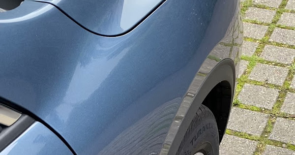

    Also bei mir ist es definitiv nur beim Laden - und egal ob über Steckdose oder Säule. Montag ist er deswegen für mehrere Tage in der Werkstatt und die wollen den vorn rechts komplett auseinander nehmen. Ich denke, das hat was mit der Wicklung der Spulen zu tun - sind die zB nicht „richtig“, also zB zu locker, kann es zu Vibrationen beim Stromfluss kommen - und das ist dann als „Pfeifen“ zu hören - ist aber nur ne Vermutung vom Hobby-Elektriker ?
    Mal sehen, ob was gefunden wird …
