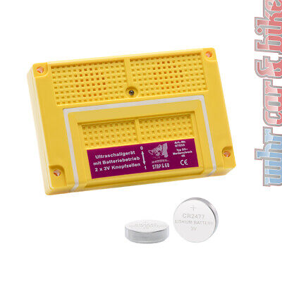

    Ich würde aber trotzdem eher zu einem Marderabwehrgerät mit eigener Batterie raten. Die 12V-Technik mit der schwachen Batterie im PHEV ist ja ohnehin schon recht empfindlich, da sollte man auf jeden Zusatzverbraucher verzichten.
    Ultraschall Marderabwehrgerät Stop&Go 07533 4B Batterie Marderschutz 2x Piezo | eBay
    Entdecken Sie Ultraschall Marderabwehrgerät Stop&Go 07533 4B Batterie Marderschutz 2x Piezo in der großen Auswahl bei eBay. Kostenlose Lieferung für viele…
