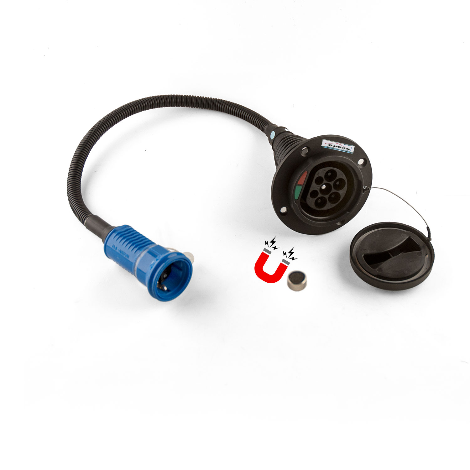

  • Hallo, gibt es eigentlich Adapter, die mein fest von der Wallbox kommendes Ladekabel in eine normale Steckdose verwandeln?
    Ich finde nur Adapter, die ich direkt in die Ladestation stecken muss.
    Danke für Tipps

  • Wer einen Renault Twizy fährt, kennt das Problem. Im www gibt es viele Bauanleitungen, aber auch kleine Manufakturen, die solche Adapter fertig anbieten, z.B. hier:
    https://www.ebay.de/itm/192904360605
  • Oder diesen Adapter, der etwas billiger ist, da er statt eines Gehäuses für die Type2-Buchse eine Gummimanschette mit Schlauchschelle hat und Magnetschalter statt Schlüsselschalter:
    Auch die Schukokupplung ist ein etwas einfacheres Exemplar. An öffentlichen Säulen soll dieser Adapert, im Gegensatz zu dem von Maag, wohl nicht funktionieren, wohl aber an der heimischen Wallbox.

  • Habe gestern den bestellt:
    https://amzn.eu
    Heute bekommen, funktioniert sofort.
    Danke für Hinweise.
