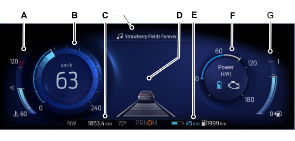

    Da ich neu hier bin, habe ich folgende Frage.
    Die Anzeige besteht aus Tachometer Bordcomputer und einer Rundanzeige rechts. Ich denke hier wird der Verbrauch bei Gas geben angezeigt ? Beim Gas geben geht die Anzeige im Uhrzeigesinn nach oben
    und beim Bremsen geht die Anzeige gegen den Uhrzeigersinn nach unten.
    Ich habe das mit den Zahlen und Angaben noch nicht richtig verstanden. Kann mich einmal jemand aufklären ?
    Vielen Dank schon mal :(
  • Diese Anzeige, die man eigentlich in jedem Hybrid-Fahrzeug in ähnlicher Aufmaching findet, ist die Leistungsanzeige, die den sonst üblichen Drehzahlmesser ersetzt.
    Sie zeigt an, wieviel Leistung das System aus Verbrenner und Elektromotor gerade aufbringt. Bewegt sich die Anzeige nach rechts (weiß) wird Energie aufgewendet, um das Fahrzeug anzutreiben, bewegt sich die Anzeige entgegengesetzt (grün) wird rekuperiert, d.h. Bremsenergie in Form von Elektrizität in den Akku geschoben.
    Die Zahlen geben die Leistung in Kilowatt (kW) an - der Kuga hat eine maximale Systemleistung von 165 kW.

    Diese Anzeige heißt entsprechend auch Leistungsanzeige oder englisch Powermeter. Die Digitalanzeige gab es aber meines Wissens nie für den europäischen Markt oder wenn, dann nur bei den ersten Exemplaren. Die beiden Symbole (Batterie und Verbrennungsmotor) gibt es aber und sie zeigen an, ob die entsprechende Antriebsart gerade Leistung abgibt. Das Batteriesymbol leuchtet cyan und das Verbrennungsmotorsymbol weiß, wenn aktiv. Grau bedeutet inaktiv. Analog ist das Anzeigeband auch zweifarbig, damit man sehen kann, welchen Anteil die jeweilige Antriebssart an der Gesamtleistung hat.

  • Das Bild, was du im Anhang hast, zeigt aber eine alte Anzeige, bzw. einen alten Softwarestand an.
    Dort hatte man außen die Gesamtleistung in Zahlen aufgeteilt und in der Mitte wurde dann unterschieden in elektische Leistung und in Motorleistung vom Verbrenner.
    Heute hast du noch immer außen herum die Zahlen für die Gesamtleistung, aber die Anzeige in der Mitte gibt nur noch an, ob der Motor läuft oder nicht.
    Aktuelle Anzeige:
    [Blockierte Grafik: https://www.fordservicecontent.com/images/imagen/imagen2.dll?w=600&id=E320093_EUR&t=JPG]
    Der Blaue Balken ist die elektrische Leistung (etwas mehr als 60 KW) und der weise Balken ist die Leistung, die der Verbrenner zusätzlich noch mit aufbringen muss.
