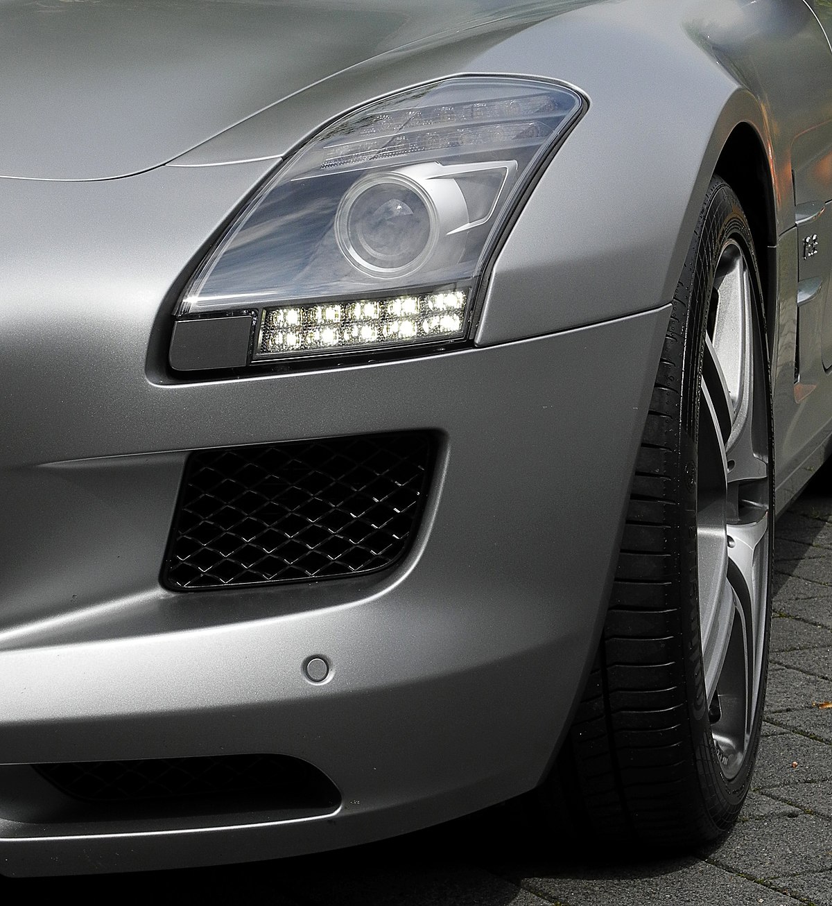

    Ich persönlich habe für mich festgestellt, dass ich andere Verkehrsteilnehmer früher wahrnehme, wenn sie mit Tagfahrlicht oder ersatzweise Abblendlicht unterwegs sind. Daher fahre ich selbst schon seit 25 Jahren nur mit Licht.
    In der Wissenschaft ist es jedoch sehr schwierig, einen Zusammenhang zwischen Tagfahrlicht und gesteigerter Verkehrssicherheit nachzuweisen.
    Dies resultiert darin, dass die Vorschriften zu Tagfahrlicht sowohl international als auch in Europa stark unterschiedlich ausgeprägt sind.
    Die meisten Autohersteller konfigurieren die Steuergeräte der produzierten Fahrzeuge am Band passend zu den Vorschriften des Zielmarktes. Da ist auch Ford keine Ausnahme und daher leuchtet das Tagfahrlicht bei den für Deutschland hergestellten Fahrzeugen nur an der Front.
    Wer viel Zeit hat, kann sich gerne für den Einstieg in das Thema mit dem ausführlichen Wikipedia-Artikel beschäftigen.
    Tagfahrlicht – Wikipedia
    de.wikipedia.org
