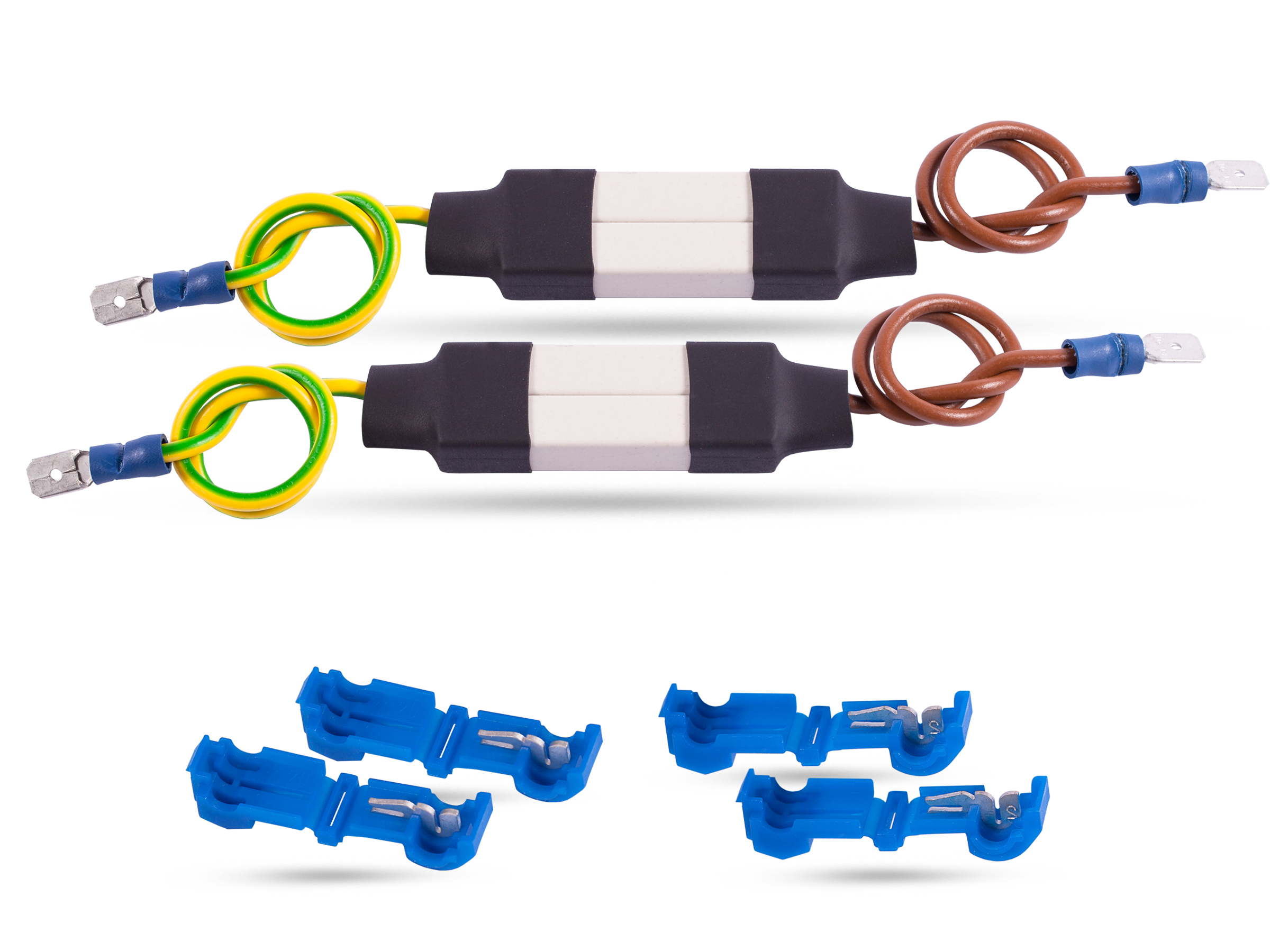

  • Probleme mit LED in Anhängern oder Fahrradträgern waren hier schon oft ein Thema. Ein Fazit gibt es z.B. hier:
    Eine mögliche Lösung ist geeignete Lastwiderstände parallel zu den LED zu schalten.
    2x Lastwiderstand - CAN-bus FIS - Wizard, für LED TFL, Blinker, Rücklicht
    Für LED Blinker, Rücklichter, TFL Bei modernen Fahrzeugen mit CAN-bus / FIS-Überwachung für die Beleuchtungseinrichtung kann es vorkommen, dass…
    www.benzinfabrik.com
