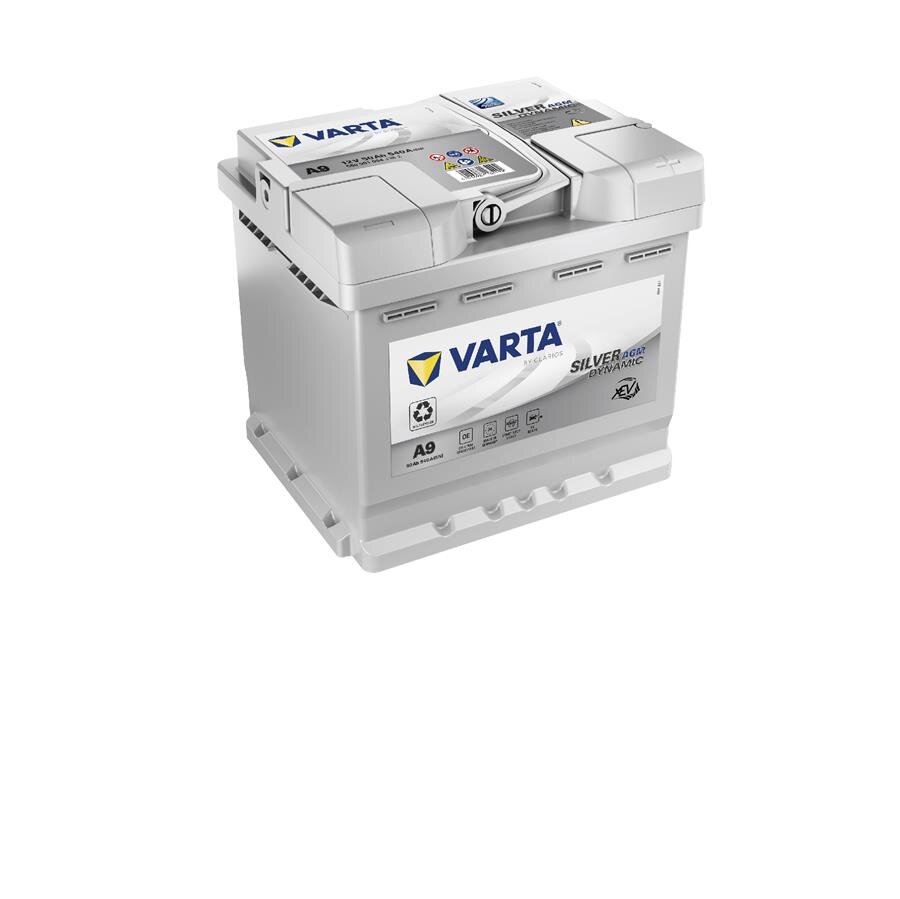

  • Moin, mal nh frage kann ich diese Batterie im Kuga PHEV BJ. 2022 einbauen?
    Das ich dass umprogrammieren muss weiß ich bereits.
    Varta A9 Silver Dynamic AGM XEV 12 Volt 50Ah 540 A
    Varta A9 Silver Dynamic AGM XEV 12 Volt 50Ah 540 A, 105,49 €
    Silver Dynamic AGM 550 901 054 Der Maßstab für Fahrzeuge mit Start-Stopp-System und für Elektroautos Die VARTA® Silver Dynamic AGM steht für unübertroffene
    www.bos-24.com
    https://www.bos-24.com/Varta-A…GM-XEV-12-Volt-50Ah-540-A
    Serienmäßig ist ja eine 45Ah-Nassbatterie verbaut - zumindest bei meinem Kuga von 2020.
    Wenn du diese durch eine AGM-Batterie mit höherer Kapazität ersetzen willst, muss das in jedem Fall im System geändert werden, weil die AGM meines Wissens eine andere Ladekennlinie hat, als eine Nass- oder Gelbatterie.
    Der Unterschied bei der Kapazität ist da wohl nicht ganz so wichtig.
    Ich habe meine Batterie durch eine Nassbatterie mit 44Ah ersetzt, weil ich da (mangels Möglichkeiten) keine Änderungen im BMS brauchte.

  • Danke Jörg für deine Rückmeldung.
    Also ich könnte auch die AGM Batterie anschließen spricht, die alte Batterie raus weil die ist tot und dann die agm einbauen und dann erst umprogrammieren richtig?
