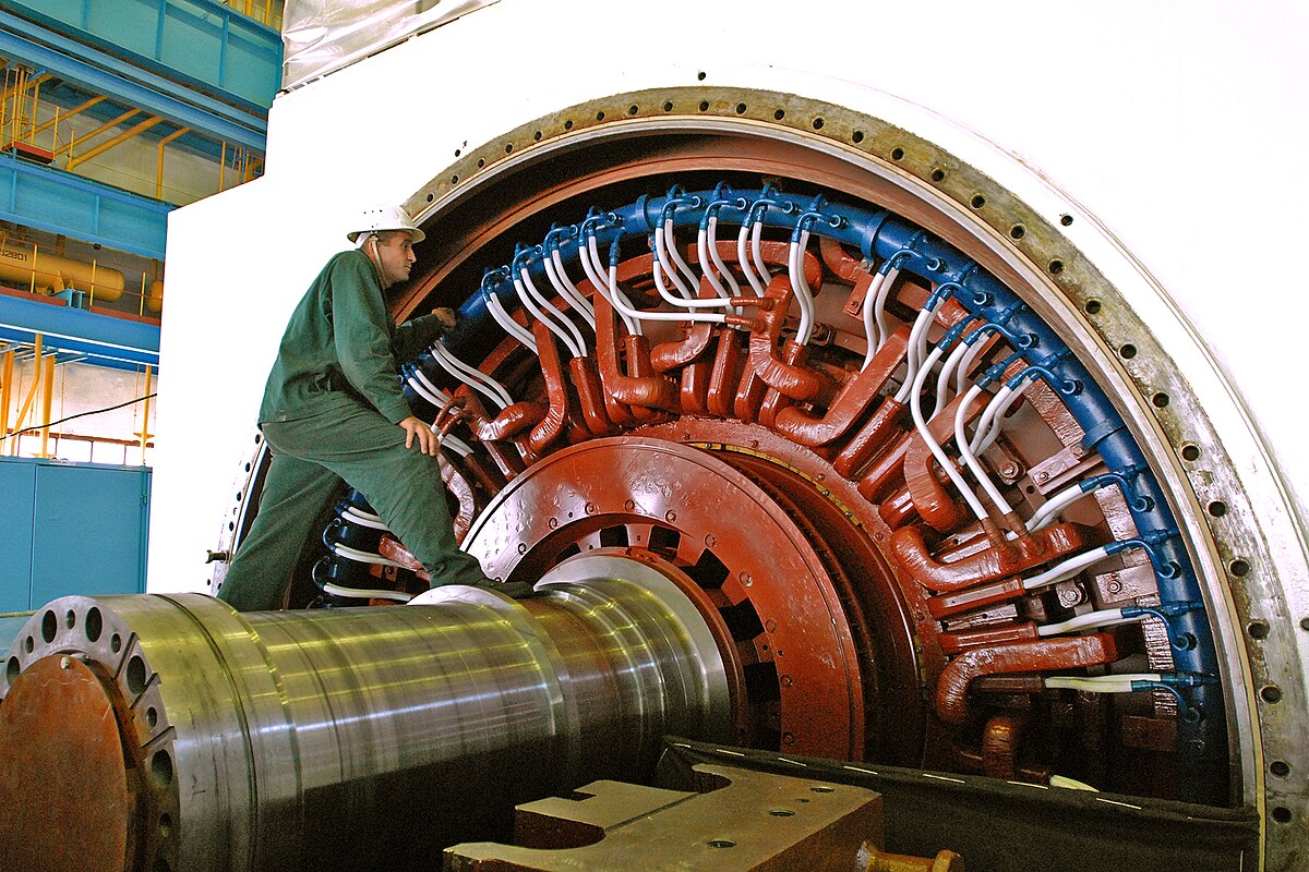

  • Gleichstrommotoren findet man heute fast gar nicht mehr, außer beim Anlasser eines normalen Verbrenners.
    Bei Gleichstrommotoren muss der Haupstrom über Schleifkohlen und Kollektor zugeführt werden; da gibt es enormen Verschleiß und unser Kuga müsste vermutlich - je nach elektrischer Betriebsweise- alle 2 bis 3 Jahre in die Werkstatt um die Kohlen tauschen zu müssen...über die Kosten mag ich gar nicht nachdenken....
    Drehstrom-Synchron-Motoren haben zwar auch Schleifkohlen, über die fließt aber nur ein sehr kleiner Strom und die Schleifringe, auf denen sie laufen sind ,im Gegensatz um Gleichstrommotor, glatt...

    Bürstenlose Gleichstrommotoren werden heute meist bei kleinen Leistungen wie in Haushaltsgeräten eingesetzt - bei Hochleistungsmotoren ist es nach meinem Kenntnisstand doch der Drehstrommotor.
    Bei Drehstrom-Synchron-Maschinen muss in den Läufer ein Magnetfeld gebracht werden - wie das ohne Schleifringe und Kohlen geht, wüsste ich jetzt nicht...
    Aber wie gesagt, vielleicht ist hier ja im Forum jemand, der sich in diesem Sektor besser auskennt, als ich....
