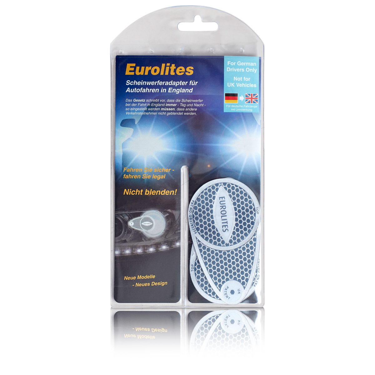

  • beim ADAC gibt es Eurolites-Englandaufkleber. Diese sind wohl auch mehrfach verwendbar und sieht auch nicht so gebastelt aus ;)
    Eurolites - Englandaufkleber
    Unterwegs auf Englands Straßen? Machen Sie Ihr Fahrzeug straßentauglich mit dem Scheinwerfer-Abkleber von Eurolite Sie möchten mit Ihrem eigenen…
    www.adac-shop.de
    Einmal editiert, zuletzt von Kugix ()
  • Theoretisch mehrfach nutzbar, praktisch nicht. Wenn Du die einmal wieder abgelöst hast, sind die mehr oder weniger hinüber.
    Für den Kuga gibt es übrigens je nach Lichtanlage 3 Aufklebepunkte.
    Das adaptive Licht ist nicht dabei, weil man es dann wohl selber im Sync oder BC einstellen kann.
  • Wo findet man denn für den Kuga die Anleitung? Ich hab im Netz nix gefunden
    Kuga PHEV - Titanium - Bj. 2022 - MJ. 2022.75
    AHK Westfalia nachgerüstet / Grau / Bereifung: Goodyear Vector 4Seasons Gen-3 SUV
  • Die Klebeanleitung findest Du in der Packung der Aufkleber.
  • Ach so ....das heißt die sind Universal und Anleitung für alle Autos dabei?
    Beschädigt sowas nicht die Beschichtung der Scheinwerfer?
