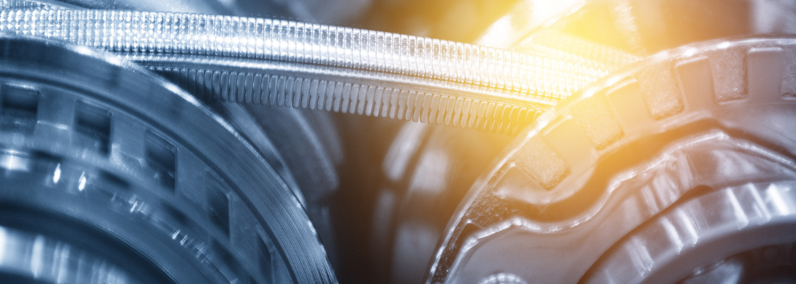

  • Wie schon geschrieben hier noch zum nachlesen für alle die meinen nix machen zu müssen 😉
    Ist ja kein Rollergetriebe , auch wenn es gleich heist
    CVT Getriebe - Reparatur und Wartung
    Inhalt des Artikels CVT-Getriebe (Continuously Variable Transmission) sind stufenlose Getriebe, die eine reibungslose Kraftübertragung ermöglichen. In diesem…
    www.getriebezentrum-rhein-main.de
  • Im Kuga ist kein CVT-Getriebe wie in dem verlinkten Artikel eingebaut, sondern ein leistungsverzweugtes Getriebe (auch als eCVT bezeichnet), das etwas anders funktioniert.
    Daher kann es bei diesem Getriebe durchaus sein, dass es den bei Automatikgetrieben üblichen Ölwechsel nicht gibt.
    Das ist aber nur eine Vermutung meinerseits - vielleicht kann hucky0611 da für Aufklärung sorgen... :)
