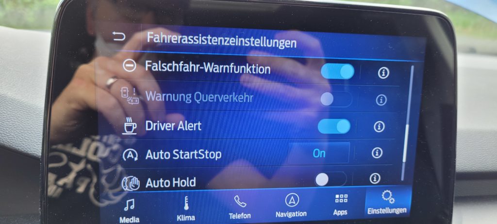

  • Ich hab mal ne Frage.
    Kann man auf die beiden Tasten im Homescreen (siehe Bild - rot umrandet) auch DAB-Radio und USB legen?
    Um schneller umschalten zu können.
