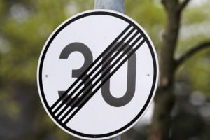

  • Ok. Wenn man nun annimmt das Radar erkennt nur Geschwindigkeitsschilder und die Zusatzschilder dann frag ich mich jetzt wie er auf dem runden Schild erkennt das da " 50 " drauf steht. Es könnte ja auch ein rundes Schild mit dem Rechtsabbiegerpfeil sein?
    Oder kann er doch zusätzlich zur Form des Schildes die Farbe des Untergrundes erkennen?
    die Verkehrsschilderkennung funktioniert mittels Kamera, die sich im oberen Teil der Winschutzscheibe befindet.
    Da lassen sich natürlich die Schilder für die Geschwindigkeitsbegrenzungen gut "erkennen" und auswerten.
    Das Radar dient nur zum Ermitteln des Abstandes zum vorausfahrenden Fahrzeug beim adaptiven Tempomat.
    Wenn man den "intelligenten" Tempomat einstellt, kommt zur automatischen Abstandsregelung noch die automatische Geschwindigkeitsanpassung mit der Verkehrsschilderkennung hinzu.
