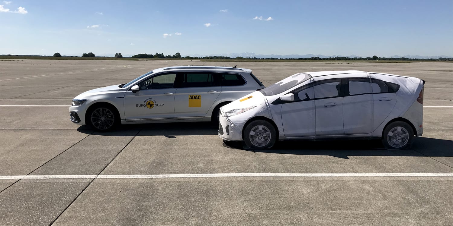

    Laut diesem Test macht der Kuga seine Sache im Vergleich zu anderen Fahrzeugen ja auch ganz gut:
    Mercedes GLE cleverer als Tesla Model 3?
    Assistenzsysteme in neuem Test bei Euro NCAP
    www.adac.de
    Hier schön hervorgehoben: Die Assis sind keine Autopiloten, d.h. ich muss jederzeit eingreifen können, eben weil die Systeme noch nicht so weit sind, damits nicht die Böscung runtergeht oder Schlimmeres.
