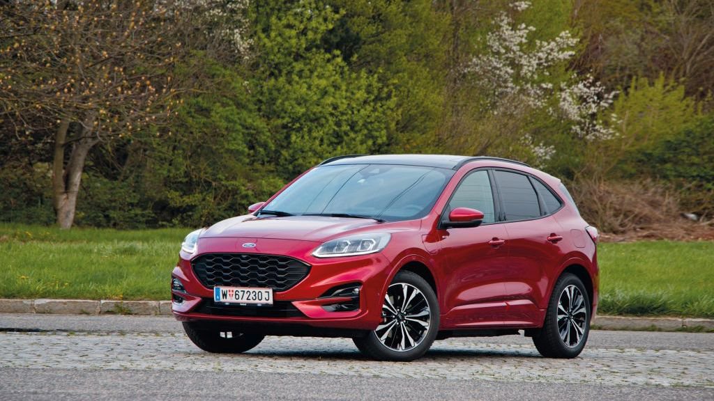

  • gerade eben gelesen:
    Ford Kuga Plug-in-Hybrid im Test
    Auf urbaner Parkplatz-Safari im Kuga Plug-in-Hybrid erweist sich der Stecker als Stehplatzgarantie.
    www.motorline.cc
