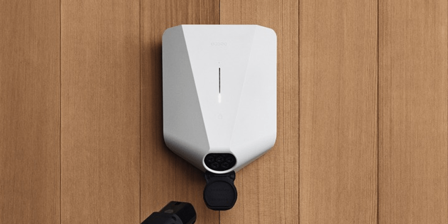

  • Hallo Leute, habe ich gerade im Netz gefunden:

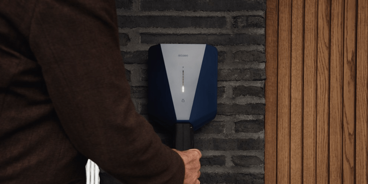

    Wallbox-Hersteller Easee droht Verkaufsverbot - electrive.net
    Der Test eines schwedischen Prüfinstituts hat offenbar zahlreiche Sicherheitsmängel an den Wallboxen des norwegischen Herstellers Easee offenbart. Eines der…
    www.electrive.net
    Hier gehts z.B. um den nicht verbauten FI in der Easee Wallbox.
    Bitte bei euch schauen ob eh alles okay ist (Elektroinstallation vor der Wallbox)
    Dies dient nur zur Info und ist keine Kritik an diesem Produkt meinerseits. 😉
    LG Marcel
  • Vielen Dank für die Infos.
    Ich betreibe die Easee seit Juni 2022 und hoffe natürlich, dass ich mir damit nicht ein Ei ins elektrische Nest gelegt habe…Ich hatte seinerzeit alles dem Elektroinstallateur übergeben, der hat das installiert und in Betrieb genommen, so dass ich zunächst davon ausgehen muss, dass die Anlage sicher ist…Ärgerlich um diese Wirren allemal😔

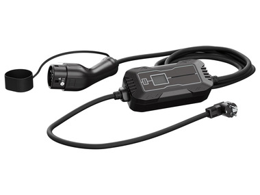

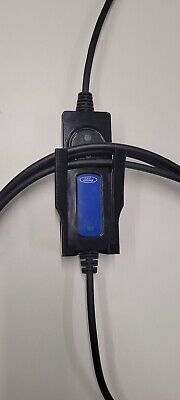

  • Hallo, ich lade übergangsweise noch mit dem hier s.g. Ladeziegel. Damit er auf dem Pflaster nicht so schrappt und Feuchtigkeit ferngehalten wird, legt meine Frau immer noch eine Noppenfolie drunter.
    Irgendwie alles nicht professionell. Bei der Suche nach einer Wandhalterung wurde ich im Ford Store nicht fündig. Aber habe dieses hier gefunden. Für diejenigen unter euch, die dauerhaft mit dem Ziegel laden wollen, vllt. eine gute Lösung.
    Wie ich aber an anderer Stelle schon schrieb, habe ich schon eine 11KW Wallbox, vom deutschen Hersteller, Pracht Alpha Mono XT1024, gekauft. Diese Box, mit ca.15m NYY - J 5x4mm² im Rohr verlegt, soll mir in Kürze ein nichtselbstständiger Elektromeister aus der Familie, bei besserem Wetter unter'm Carport installieren.
    Grüße aus'm Ruhrpott 🤗
    Ford Kuga E Hybrid Ladegerät Wandhalterung Typ 2 mit Kabelhalter | eBay
