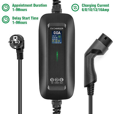

  • Wenn es möglich ist den Ladestrom pro Auto unter 8A besser weniger zu begrenzen (in der Regel wird mit 16A abgesichert), könnte es funktionieren. Ich weiß jetzt nicht ob der Ladeziegel regelbar ist.
  • Nein, der Ladeziegel des Kuga ist nicnt einstellbar!
    Dann müsste man sich im Handel einen einstellbaren beschaffen - bei diesen Ladegeräten ist dann der minimale Ladestrom 6 A - ob man diese Ausgabe tätigen will, muss jeder selbst entscheiden.

  • Ähm, wenn du bei dem eBay-Artikel mal den Konfig-Check für unseren Kuga durchführst, dann sagt die Seite eindeutig, dass das Gerät für den Kuga PHEV nicht passt. Zumindest wenn ich es an meinem Rechner mache.
    Kann mir zwar nicht vorstellen weshalb, aber wenn der Verkäufer schon sebst sagt "Nicht für dieses Auto", dann würde ich einen anderen Ladeziegel nehmen.
    Diese Seite habe ich lediglich als Beispiel für einstellbare Ladegeräte angegeben - einen "Konfig-Check" habe ich nicht gemacht...Asche auf mein Haupt. =O
    Allerdings bin ich der Meinung, dass man den Kuga in der Liste der Fahrzeuge einfach vergessen hat, denn das Laden nach Typ 2 ist genormt - beim Computern würde man sagen, dass es nach einem "einheitlchen Protokoll" abläuft.
    Somit sollte dieses Gerät auch für unseren Kuga passen.
