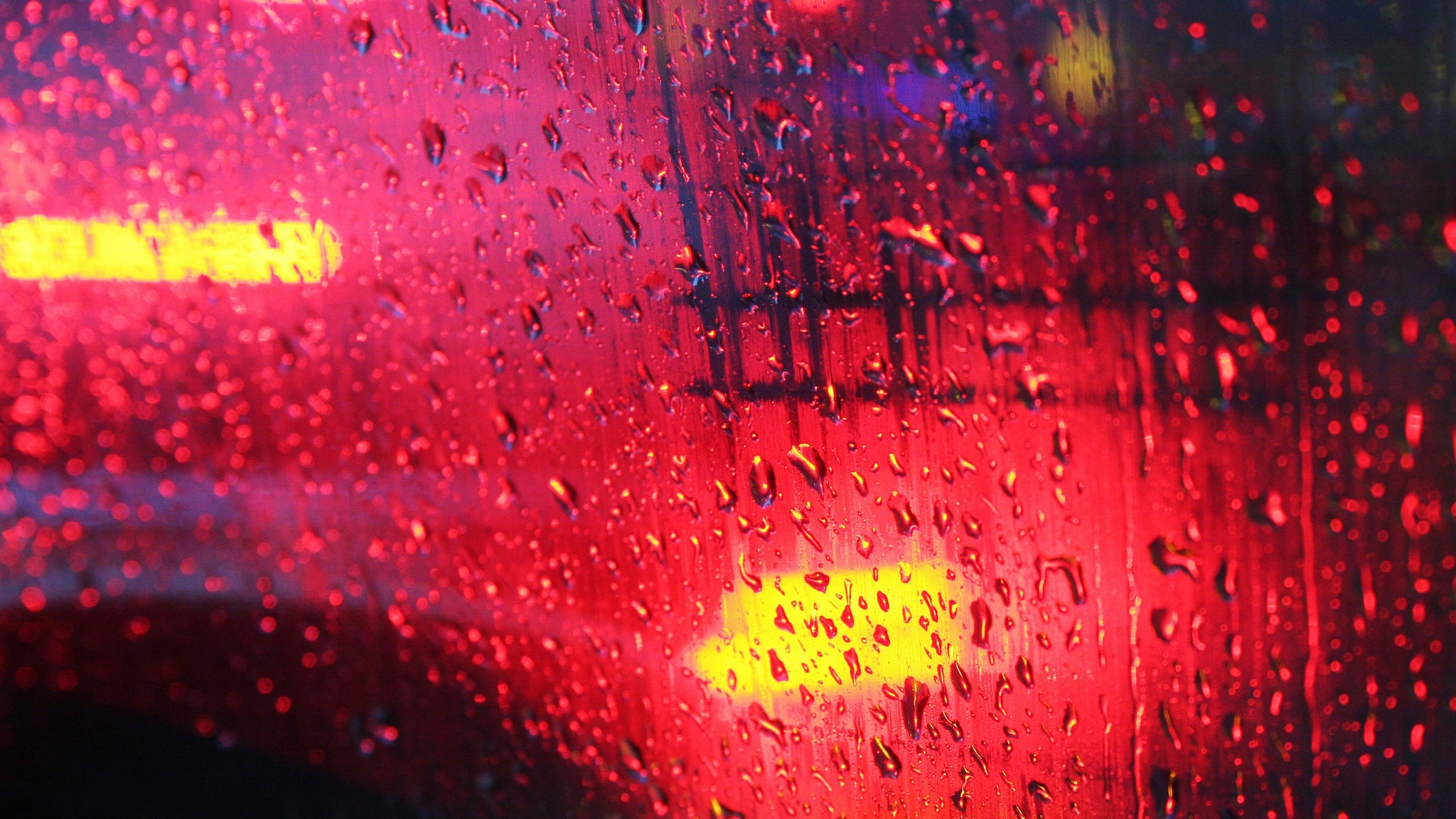

  • …das soll Stand der Technik sein? Und so sah es bei meinem Kuga zuweilen auch aus…
    Mein Gott 😳, das ist ja fast ein Unterwasser Foto.
    Ist es möglich, dass sich die Feuchtigkeit bereits im Fahrzeug befindet und nicht wie üblich erst durch feuchte Außenluft, Kleidung, schwitzen oder Atemluft eingebracht wird. Ein nasser Regenschirm im Kofferraum schafft das auch.
    Die Feuchtigkeit kann in den Bodenbelägen, Sitzen und sonstigen Teilen gespeichert werden, ohne dass beim Berühren Feuchte spürbar ist.
    Das kann man mit einem Entfeuchter Granulat im Säckchen testen und beheben. Im Anhang eine Variante von ATU, gibt's auch 'ne Nummer größer.

  • So ähnlich sah es heute morgen bei mir auch aus. Beschlagen ist ja noch ok, aber es lief bei mir richtig die Scheibe runter. Die Lüftung hat inkl AC hat schon recht lange gebraucht , die Kamera Fehler Meldung hatte ich auch. Mal schauen wie es morgen früh ausschaut.

    Das ist ja nur eine Konsequenz der „Wasserscheiben“, denn natürlich ist auch die Scheibe zwischen Spiegel und Kamera nass…
    long-tall-earny
    Habe ich natürlich schon den „Tasttest“ auf /unter den Matten gemacht, da ist nix nass…🤷🏻‍♂️

  • Die Feuchtigkeit kann in den Bodenbelägen, Sitzen und sonstigen Teilen gespeichert werden, ohne dass beim Berühren Feuchte spürbar ist.
    Nochmal, es geht nicht um mit der Hand fühlbare Nässe. Es geht um sukzessive in den Raum eingebrachte und in allen aufnahmefähigen Materialien gleichmäßig gespeicherte Feuchte. Diese Feuchte, mal angenommen 1-2 Liter Wasser wirst du nicht mit der Hand ertasten können.
    Es gibt ja nur 2 Möglichkeiten, entweder du hast im Moment deines Fotos die Feuchtigkeit, die an der Scheibe runter suppt, schlagartig mit reingebracht, oder sie war schon im Auto drin.
    Alles andere wäre schlicht Hexerei.
