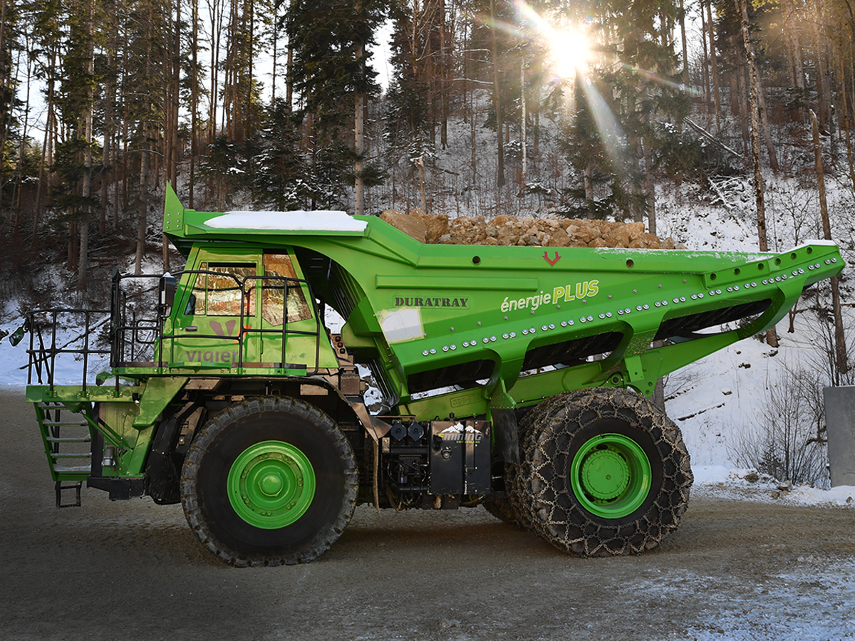

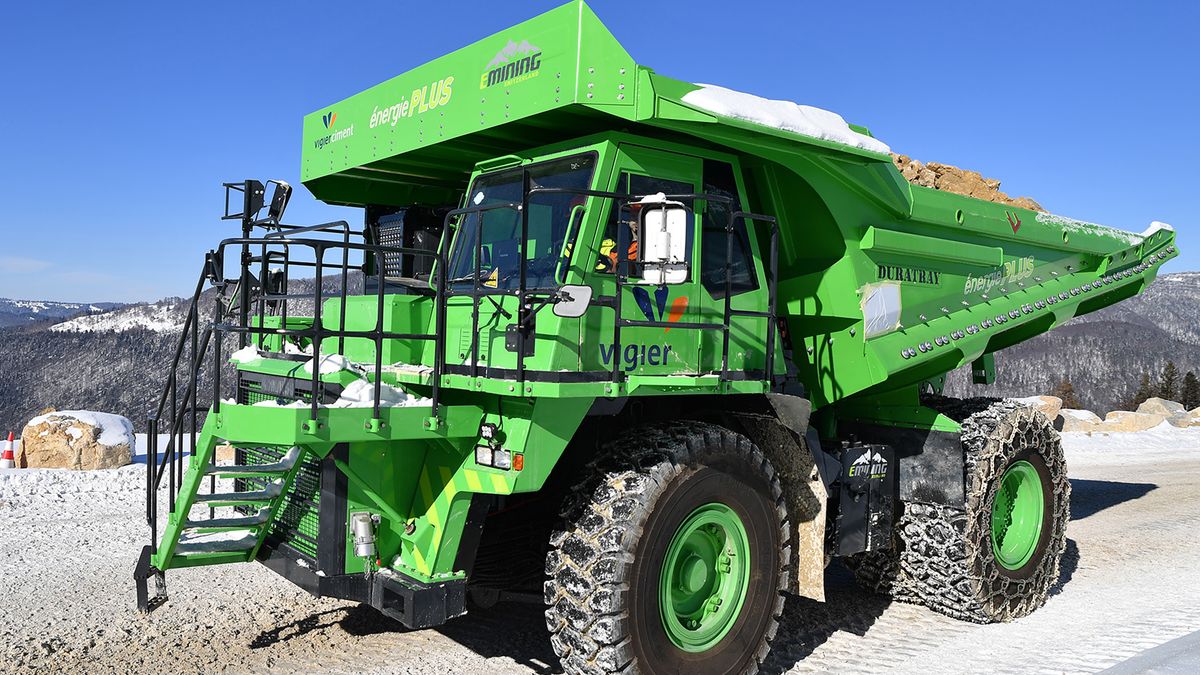

    Das gehört jetzt nicht zum Kuga, passt aber doch irgendwo ins Thema:
    In der Schweiz gibt es solch ein Perpetuum Mobile. Es handelt sich um einen großen, rein elektrisch angetriebenen Muldenkipper in einem Steinbruch, beladen ein 111 t Geschoss (!), der mehr elektrische Energie erzeugt, als er beim Fahren verbraucht. Nach Feierabend wird sogar Energie aus den Akkus abgezapft und für andere Zwecke verwendet.
    Das Ganze war 2018 ein Versuchsprojekt und den besonderen Einsatzbedingungen geschuldet, aber dennoch: So etwas ist möglich, siehe hier:
    E-Dumper: Größter Elektro-Muldenkipper muss nicht aufgeladen werden
    Der größte E-Muldenkipper der Welt kommt aus der Schweiz, wiegt beladen 111 Tonnen und läuft mit reinem Elektroantrieb. Der E-Dumper produziert selbst Strom.
    www.technik-einkauf.de
  • Das nenn ich mal effizient! Das geht natürlich nur, weil er die Steine von oben nach unten transportiert und damit bedeutend leichter wieder hochfährt (mit weniger als der Hälfte vom Gewicht).
