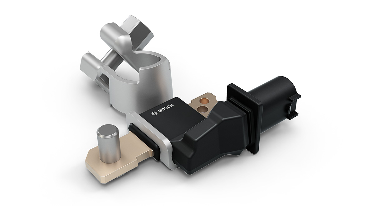

  • Der Batterie Management Sensor befindet sich am Minuspol der Batterie, beim FHEV und PHEV im Kofferraum, wie man auch auf dem Foto in diesem Beitrag sehr gut erkennen kann:
  • Nur zur Vermeidung von Missverständnissen.
    BMS: Batteriemanagement-System in seiner Gesamtheit aller beteiligten Komponenten, inklusive Steuerung, Software, etc.
    Am Minuspol der Batterie sitzt dagegen „der Shunt“:
    Sensor/Batteriewächter zur Messung der Batterie-Werte und des Stromflusses in Echtzeit, zur Weitergabe an die weiteren Komponenten des BMS.
    Absolut korrekt! Daher ist es auch besser statt der doppeldeutigen Abkürzung BMS für Batterie Management Sensor, die ebenfalls geläufige Abkürzung EBS für Elektronischer Battetrie Sensor zu verwenden. Der EBS beinhaltet neben dem Shunt (Messwiderstand zur Strommessung) auch einen Temperatursensor und die zur Messwertaufbereitung notwendige Elektronik.
    Elektronischer Batteriesensor
    Der elektronische Batteriesensor (EBS) liefert zuverlässige und präzise Informationen über den Batteriezustand von 12V Blei-Säure-Batterien.
    www.bosch-mobility.com
  • Absolut korrekt! Daher ist es auch besser statt der doppeldeutigen Abkürzung BMS für Batterie Management Sensor, die ebenfalls geläufige Abkürzung EBS für Elektronischer Battetrie Sensor zu verwenden. Der EBS beinhaltet neben dem Shunt (Messwiderstand zur Strommessung) auch einen Temperatursensor und die zur Messwertaufbereitung notwendige Elektronik.
    https://www.bosch-mobility.com…ronischer-batteriesensor/
