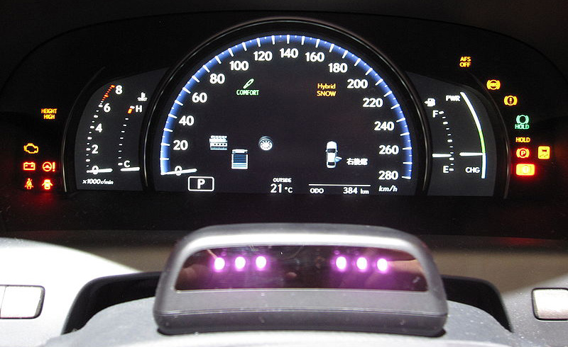

  • Da magst du vermutlich richtig liegen - habe mich mit den aktuellen Systemen nicht so befasst...kann mich nur daran erinnern, dass man den Müdigkeitswarner in der Anfangszeit bei den Premium-Herstellern auch mal kamarabasiert realisiert hat.
