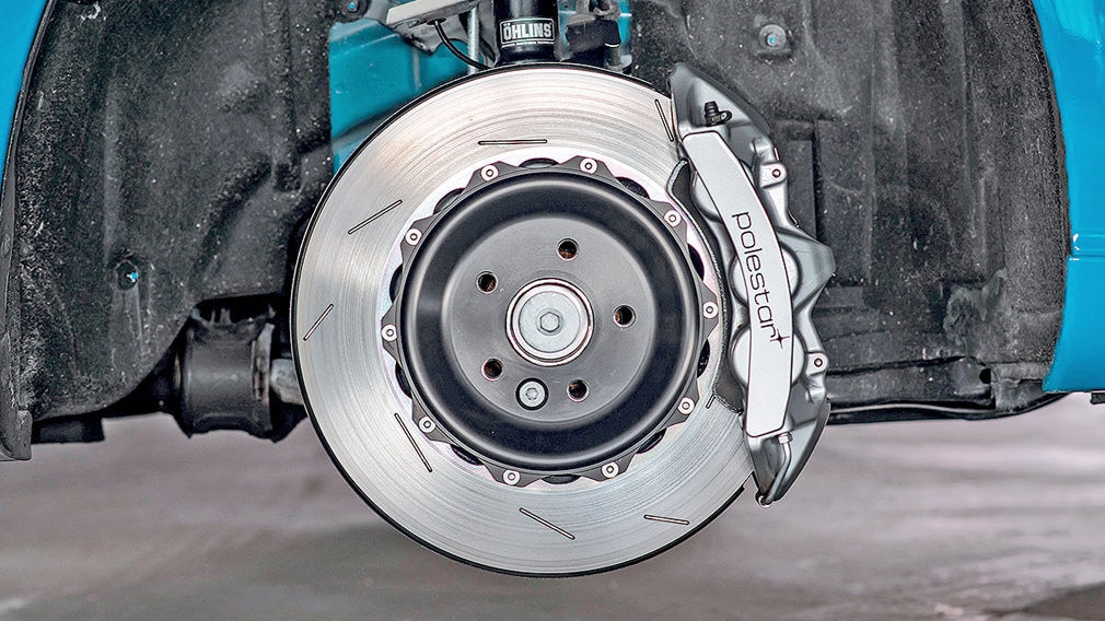

    hier stehen ganz gute Infos zu dem Thema:
    Bremsen quietschen: Ursachen und wann die Werk - AUTO BILD
    Quietschende Bremsen sind nicht sofort ein Fall für die Werkstatt. AUTO BILD erklärt die Ursachen und sagt, wann Sie den Fachmann aufsuchen sollten.
    www.autobild.de
