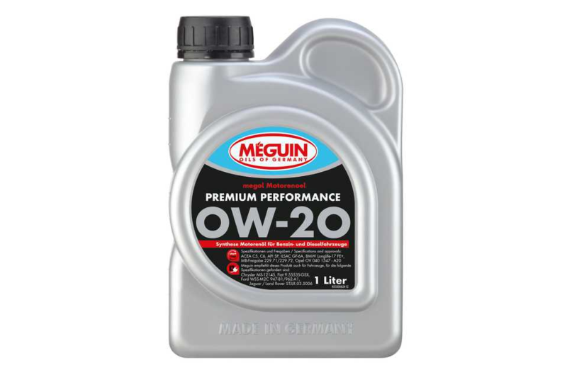

    https://www.meguin.com/de/megol-motorenoel-new-engine-fe-sae-5w-20-p002064.html#9289
    Und für das Facelift-Modell findet man unter der entsprechenden Spezifikation auch das passende Öl:
    megol Motorenoel Premium Performance SAE 0W-20
    Premium-Motoröl mit überragender Performance. Hergestellt auf Basis bester Rohstoffe und modernster Technologien. Bietet hervorragende Schmierfilm-, Alterungs-…
    www.meguin.com
