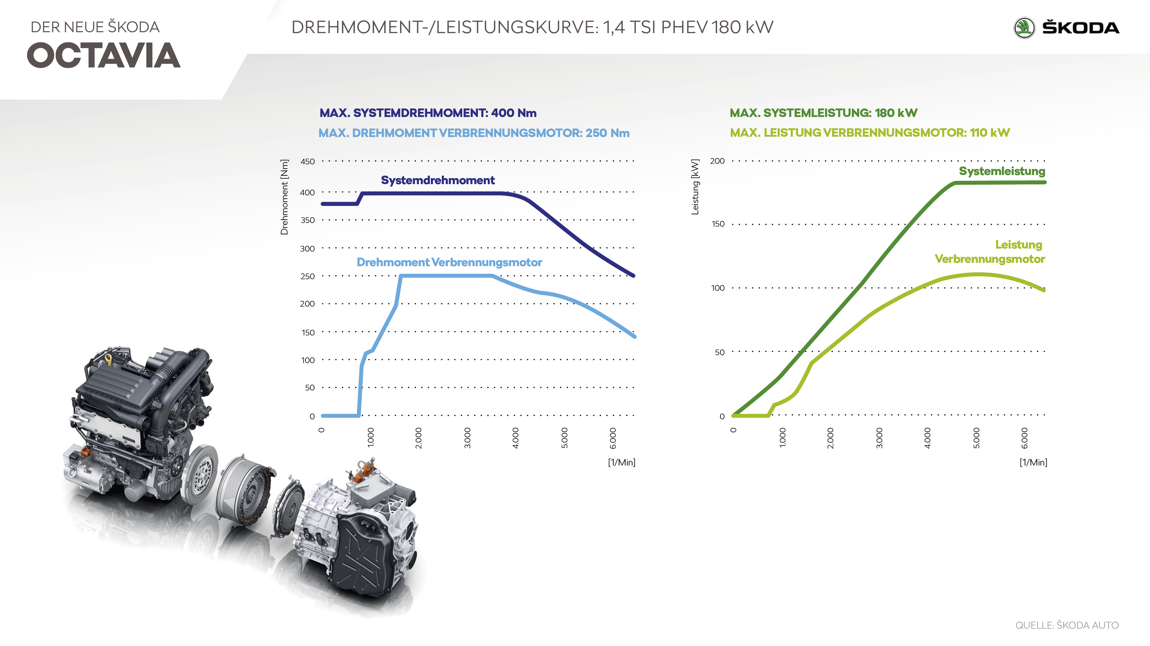

    Der Benzinmotor des Kuga PHEV entwickelt ein Drehmoment von 200 Nm bei 4.500-5.000 U/min, der Elektromotor ein Drehmoment von 235 Nm. Ein kombiniertes Drehmoment des Plug-
    in-Hybrid-Antriebssystems, also ein System-Gesamtdrehmoment, wird bei diesen Power-Split-
    Architekturen nicht ausgewiesen, da Benzinmotor und E-Motor in unterschiedlichen Drehzahlbereichen laufen. Dies bedeutet: Unter dem Strich ist das tatsächliche Drehmoment des Gesamtsystems wesentlich höher als 200 Nm bzw. 235 Nm."

  • 483 Nm kombiniert!! Aber ob das wirklich so ist? Dieser Drehmoment steht nur für begrenzte Zeit zur Verfügung. So wie die 225 PS aber trotzdem ist es um einiges besser als bei einem herkömmlichen Benziner. :thumbup:
  • Genau diese Fragen habe ich mir auch schon gestellt. Beide Motoren zusammengerechnet hätten bei unserem PHEV ja 283PS. Die durchschnittliche bzw. garantiert verfügbare Systemleistung wird mit 225PS angegeben. Haben wir denn kurzzeitig (z.B. bei Vollgas oder starker Beschleunigung) auch mehr als 225 PS zur Verfügung. Ich habe neulich einen Bericht über einen anderen PHEV gelesen, da wurde eine kurzzeitige Leistung angegeben, die deutlich über der Systemleistung aber noch unterhalb der Addition beider Einzelmotoren lag. Das scheint kompliziert zu sein. Genauso wie beim Drehmoment, 483Nm wären ja super gut.
  • Die Beschleunigung des PHEV fühlt sich nicht nach den theoretischen 480 Nm an. Nach meiner Einschätzung liegt das verfügbare Drehmoment im Bereich von 300 +/- 20 Nm. Mehr gebe ich ihm nicht.
    Es ist schade, dass man solche Werte nicht in Erfahrung bringen kann.

    Mit dem "gefühlten" Drehmoment ist es auch so eine Sache. Der e-Motor hat eine fast gleichbleibendes Drehmoment, d.h. es geht mit viel Kraft los. Bei einem konventionellen Verbrenner, spürt man der Burst und findest es toll, obwohl die Anfangskraft nur ein Teil der maximalen Kraft ist, das sie sich steigert.
    So gesehen ist ein (kleiner) e-Motor langweiliger zu fahren. (Viel e-Autos sind ja über performt;))
    Auch der 2.5 duratec des PHEV arbeitet nach dem Atkinson-Prinzip. Das hat zur Folge, das von unten heraus fast kein Drehmoment anliegt. In seiner "lieblings" Drehzahl liefert er die volle Kraft und bei höheren Drehzahlen bricht sie schnell wieder ein. (Ford veröffentlicht leider keine Drehmomentkuve )
    Die Kombination aus dem Atkinson-Motor und dem leistungsverzweigendem Getriebe kaschiert dies. Der Motor dreht sich wenn möglich immer mit der Drehzahl, die den beste Verbrauchs-Nutzen bietet. Hat zu Folge, dass beim Beschleunigen die Kraft auch nur zaghaft zunimmt.
    Soll heißen der PHEV Kuge hat ein schönes Drehmoment (sonst würde er die 9,2 Sekunden für 0-100km/h nicht schaffen), allerdings diese "drive" bringt er nicht mit.
